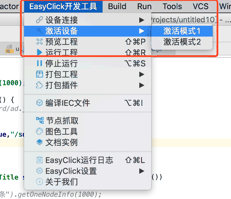

IDEA开发工具激活

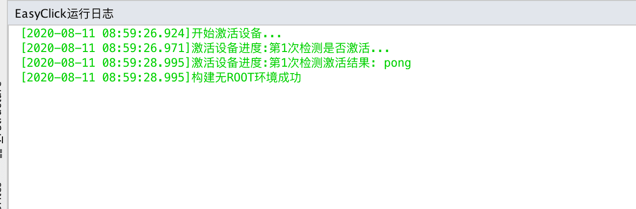

  • 进入IDEA,选择EasyClick开发工具 - 激活设备 - 激活模式1或者激活模式2 点击即可
  • 打开EasyClick运行日志,如果提示激活成功就可以了

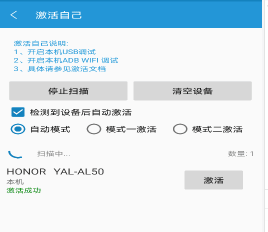

APP激活自己
  • 开启设备的USB 调试
  • 开启设备的ADB WIFI 调试
  • 进入EC APK的系统设置页面,点击激活自己

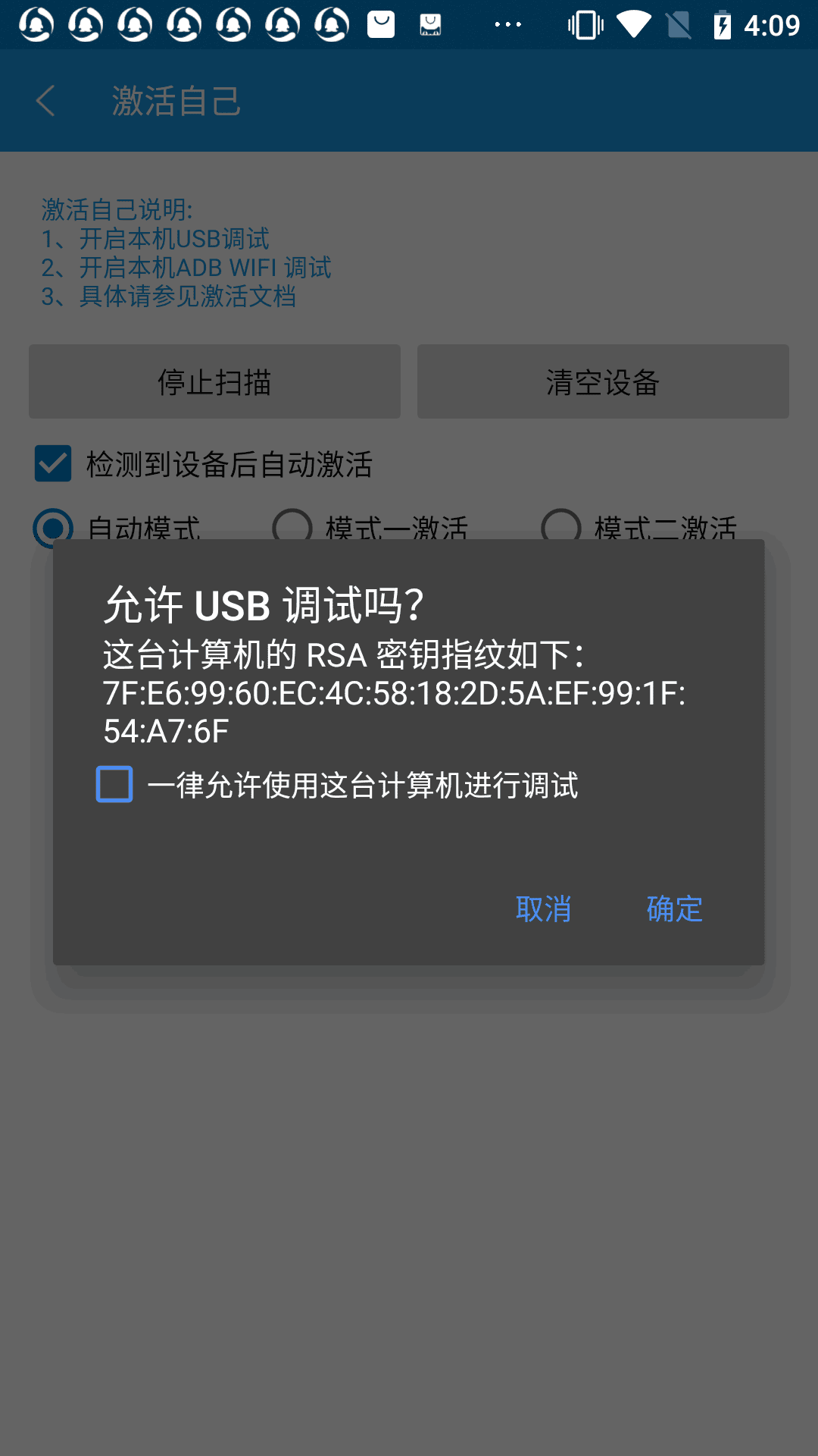

  • 进入后会自动激活,如果弹出USB授权,请勾选 一律允许,点击同意
  • 激活成功

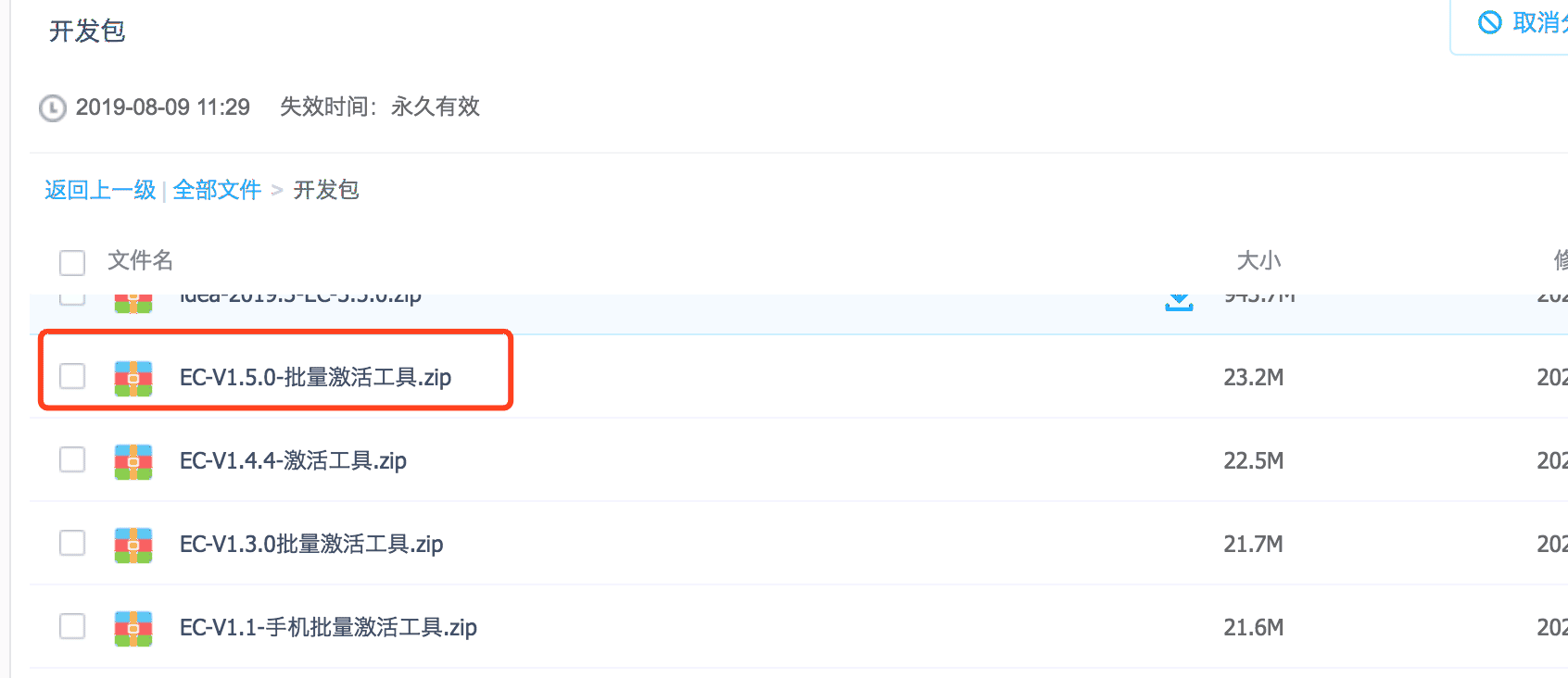

电脑批量激活
  • 到下载EasyClick开发插件的网盘,下载批量激活工具,解压后,直接运行对应的exe程序即可

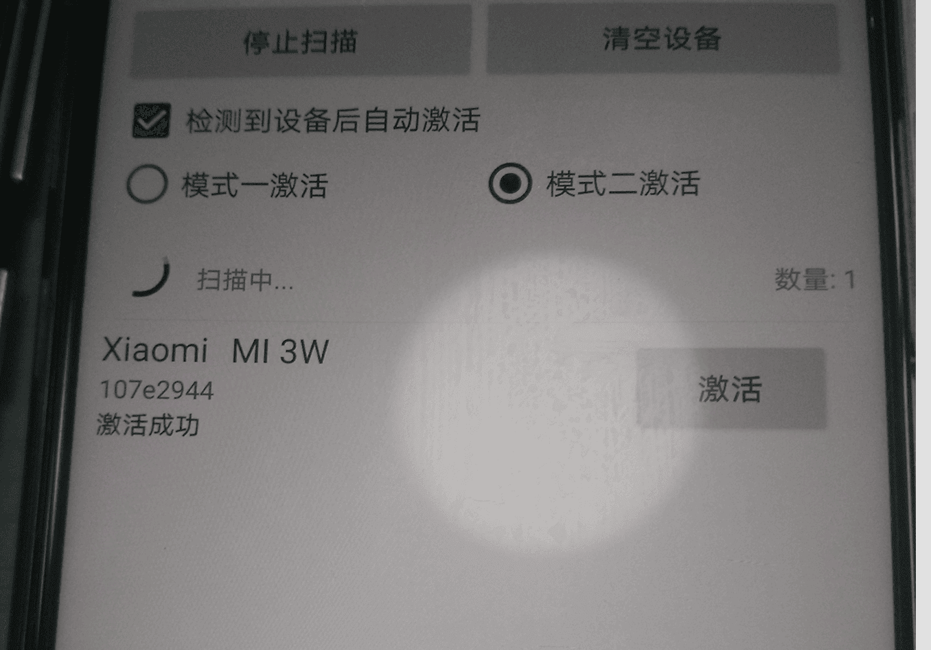

设备激活其他设备
  • 演示视频 https://www.bilibili.com/video/BV1zA411L7hy

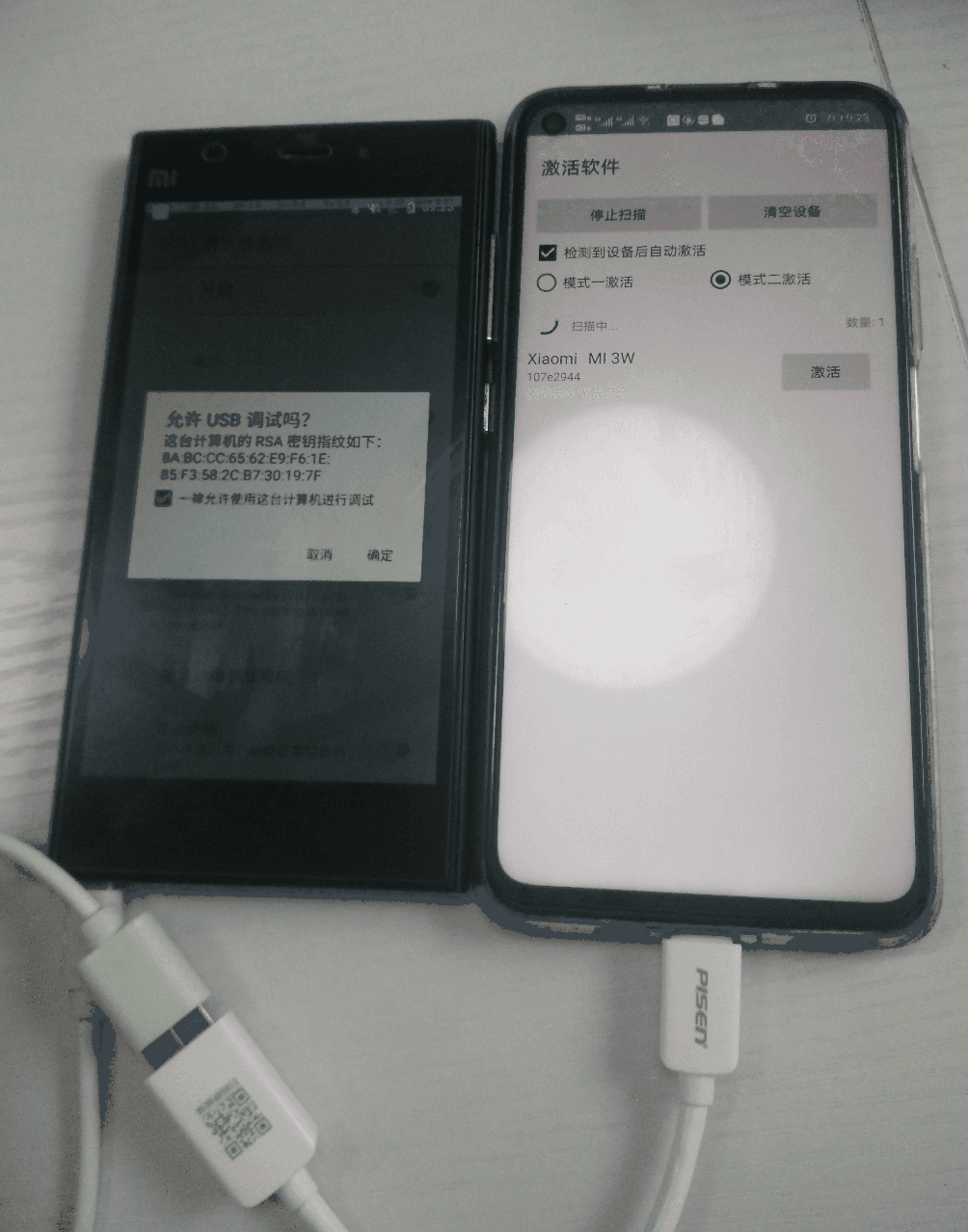

  • 名词解释:EC安装上的手机简称为A, 被激活的手机简称为B

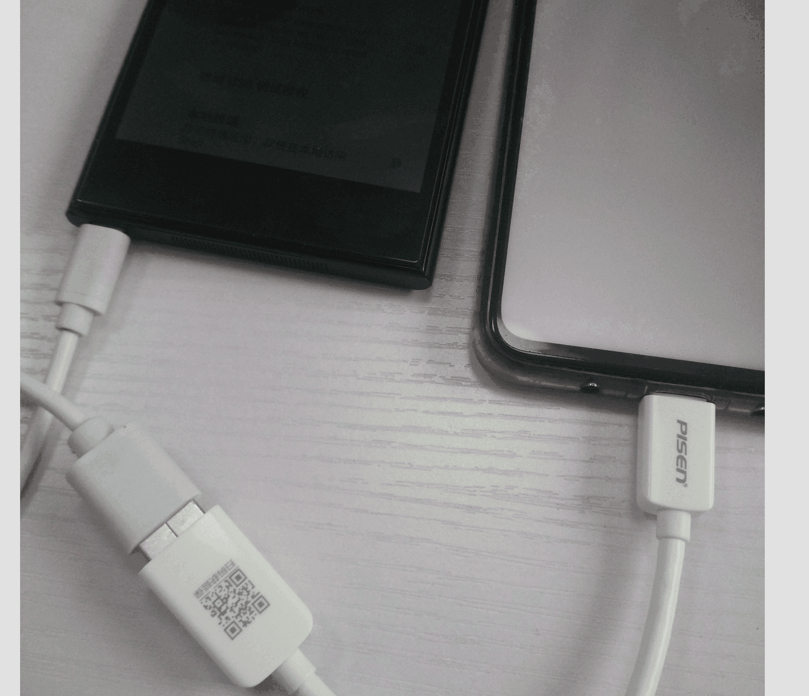

  • 使用一根OTG数据线,EC安装到手机A上

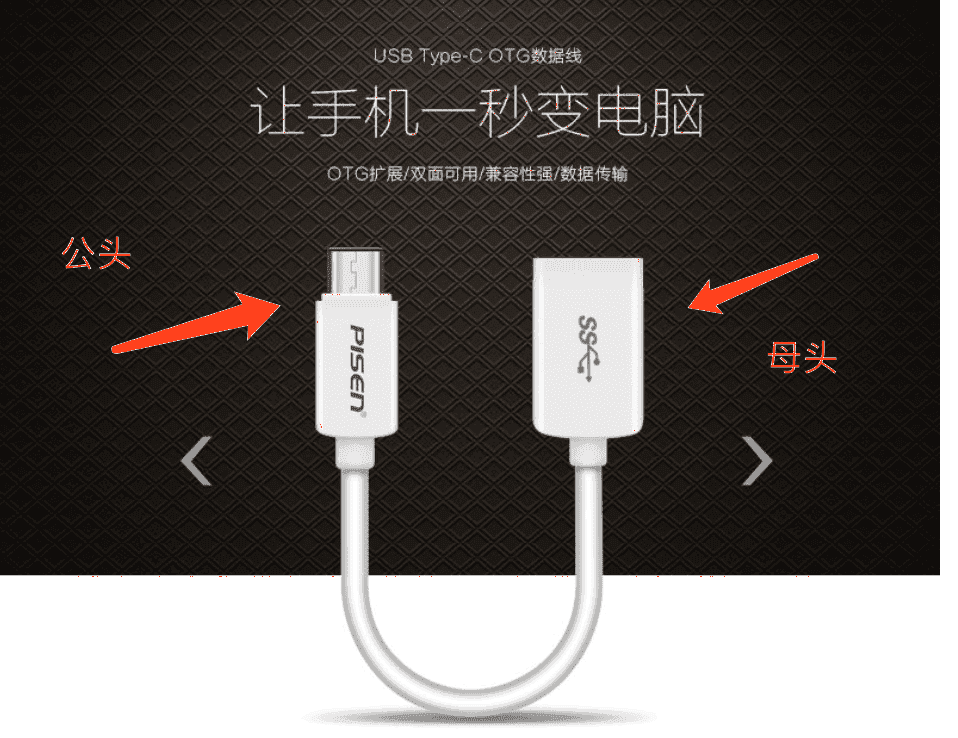

  • 将OTG数据线公头连接到手机A,母头连接手机B,打开EC系统设置 - 激活其他设备,会自动扫描并激活
  • 如果手机B弹出USB授权,请同意即可

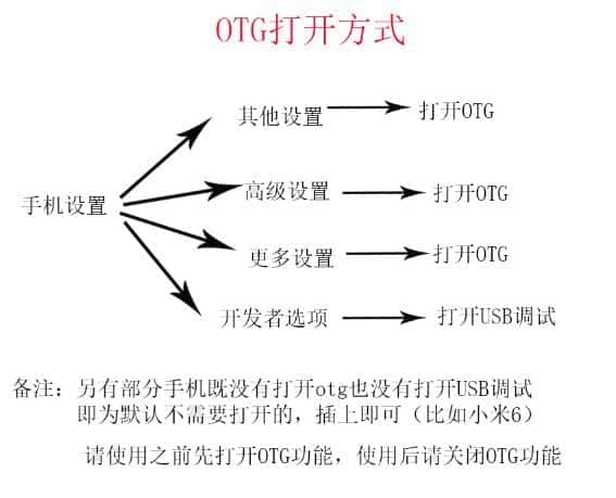

  • 打开OTG
  • 认识OTG数据线

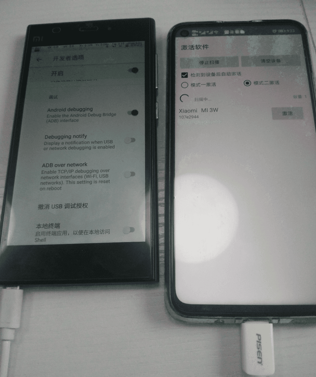

  • 链接设备
  • 如有USB调试框弹出,请运行
  • 激活传输文件
  • 激活成功
