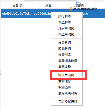

  • 设备列表 --> 右键 --> 测试自动化

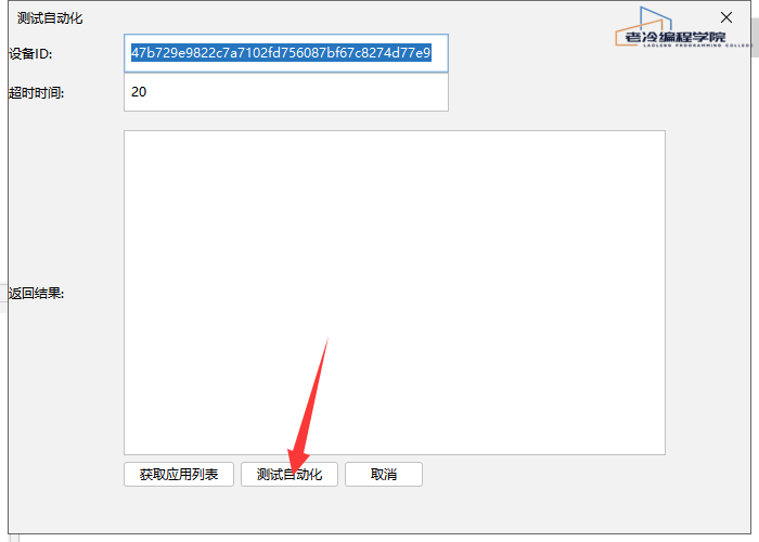

  • 在弹窗中, 点击 测试自动化
  • 根据返回值内容,通过论坛搜索相关解决方法

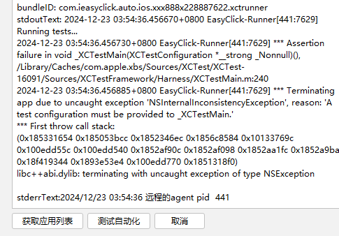

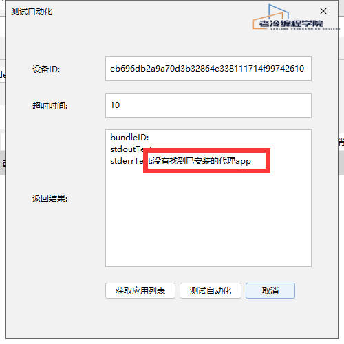

失败
  • 返回内容很短,基本上就失败了
  • 这种稍微长一点的, 先尝试开启自动化, 如失败, 有两种可能
    • 开发者镜像不匹配,参考 --> 镜像包没有你的版本
    • IOS12-13的系统,可能是代理程序ipa版本兼容问题,可尝试更换版本
      • ios13-14系统-easyclick-USB代理程序-x.x.0.ipa
      • XCTestMain-ios13-14系统-easyclick-USB代理程序-x.xx.0.ipa
      • ios-easyclick-USB代理程序-6.48.0.ipa

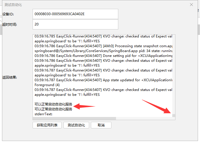

成功
  • 返回内容非常长,一般就是成功了
  • 右侧拉到最底下,提示 可以正常启动自动化服务 ,肯定成功了
ios-qk-test-success1
